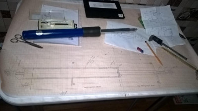

пришли амортизаторы, вместе с гайками. заодно заказал резьбу корпуса для гайки, так как с токаркой напряг пока. Переднняя стойка выходит , если по оригинальным чертежам примерно 740 мм по отверстиям крепления. сегодня на миллиметровке прикинул размеры стойки в масштабе 1:1. . В солиде не реально как то выходит-все красиво, а представления о размере нет. Может конечно колхоз получился-но это первый раз
Re: Строю Баггу
Все нормально. С первого раза и ферари не строится. А там и инженерный состав и финансирование "несколько иное".

Re: Строю Баггу
да патроны от ваз 2108, однотрубные
Re: Строю Баггу
если мне память не изменяет то центрам шс получается 650 мм на 10 патронах а на 08 680мм. ты ведь на заднюю ось планируешь аморты?

Re: Строю Баггу
и на перед и на зад, только длина различная будет. спереди около 700, сзади 850 примерно
Re: Строю Баггу
а зачем такая длина?
