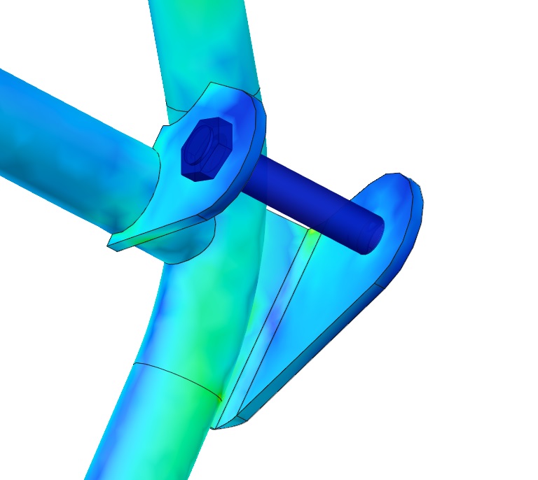

Проектирую многорычажную заднюю подвеску на подрамнике из труб. Прошу совета по поводу расчета нагрузок, приходящихся на точки крепления рычагов. Дело в том, что конструктивно кронштейны крепления рычагов представляют две планки с отверстиями под болт, из 5мм листа ст20, которые приварены к трубе, но никак не связаны между собой (для понимания масштаба радиус скругления внешней стороны пластин 26мм). Одна из которых еще изогнута. Собственно вопрос возник из-за противоречивых данных симуляции нагрузок в cad программе. Точек таких 4 штуки на крепление каждого колеса, машина весит 1500 кг, положение центра масс не известно. Какое примерно значение нагрузки брать за основу, с учетом того что при ускорении, торможении, повороте, вектор и сама нагрузка будет меняться? По моим расчетам, планки не требуется связывать между собой, но визуально конструкция кронштейна кажется хлипкой. Буду благодарен вашему мнению.

Мое мнение что надо усиливать однозначно. Хотя бы проушину левую косынкой к раме

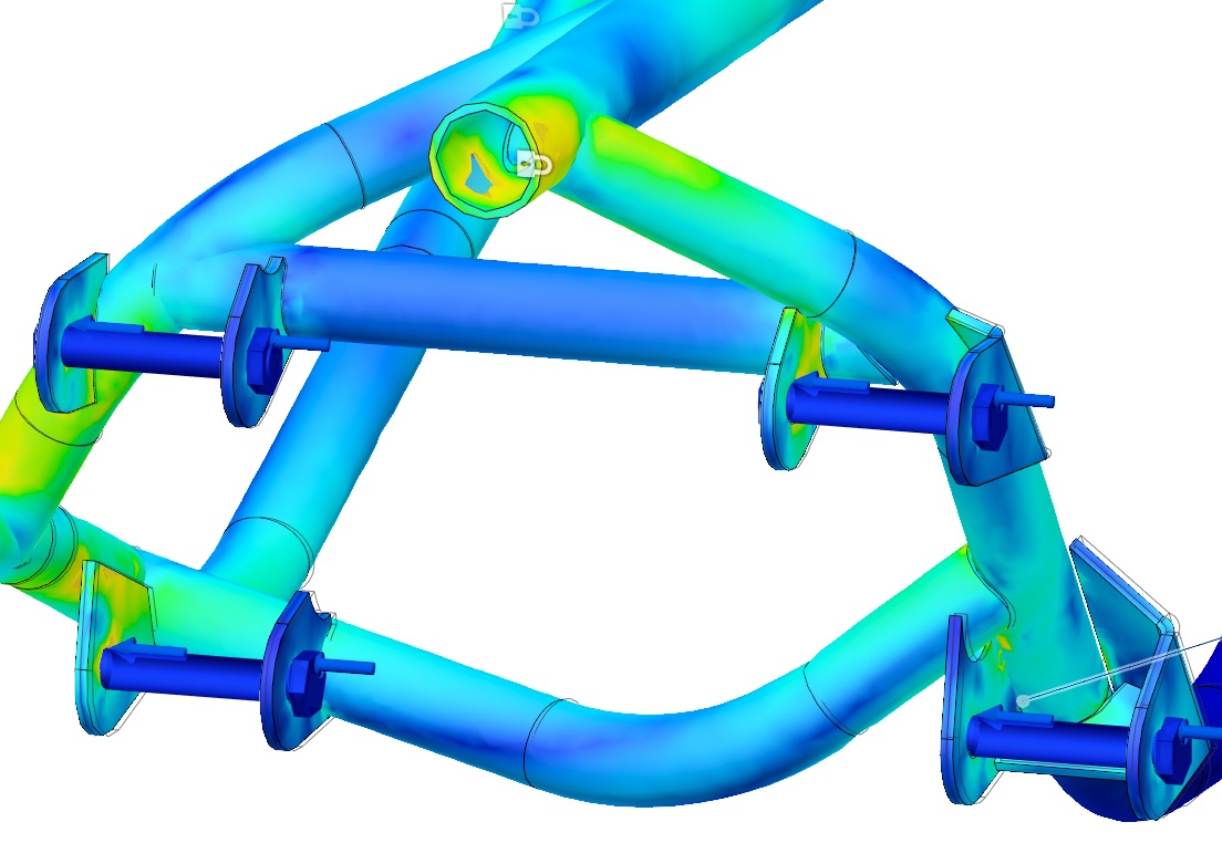

Большое спасибо всем за ответы. Конструкция - это задний подрамник для заднеприводного автомобиля с несущим кузовом. Т.к. невозможно установить центр масс автомобиля, нагрузку я задавал очень примерно вот по таким расчетам
(1500*2g)\2 = 3000*9.81/2 = 14715NM Вертикальная нагрузка на одну ось. Ее используем чтоб вычислить момент, создающий перпендикулярные нагрузки
1400 - условное расстояние от центра масс
300 - условная высота центра масс
(14715*1400) /(2*300) = 34335
34335NM Два колеса
17167NM Одно колесо
17167 / 8 точек крепления рычага = итого на каждое ухо приходится 2146NM условной нагрузки, которую направлял по горизонтальным векторам в разные стороны. Чтоб не мелочиться, округлю до 2500NM
А получается вот что: Желтые зоны - порядка 250Мра, что на грани предела текучести ст20. Понятно что в модели не учитываются сварные швы, конструкция обрабатывается как единая деталь. Да и возможно я не совсем правильно считаю. Но с учетом того что имеем, посоветуйте, может какую-нибудь нержавейку использовать? она вроде по прочнее будет, конструктивно добавлять прочности очень не хотелось бы

Думаю лучше и проще будет конструкционно усилить не меняя материалов. Нержавейку можно конечно применить но там свои особенности. Нержавейка будет попрочней обычных сталей. Слабыми будут места сочленений обычной стали и нержавейки а точней сварные швы.
Я в своём квадре всегда уши на раме, к которым крепятся рычаги, делал из уголка обычного. С таким расположением что одна плоскость уголка является так сказать распоркой или косынкой усиливающей само ухо. Просто и дёшево.
Единственная особенность что у меня рамы все простые а у Вас рама довольно сложная.

Нержавейка при бОльшей прочности гораздо более хрупкая и к тому же будут проблемы со сваркой - нужен аргон.
Ну и решать что лучше - погнутый рычаг или лопнувший это дело каждого.
Как рекомендация - посмотрите подобные подвески на существующих машинах, лучше всего в настоящем спорте, по фоткам можно многое понять.
